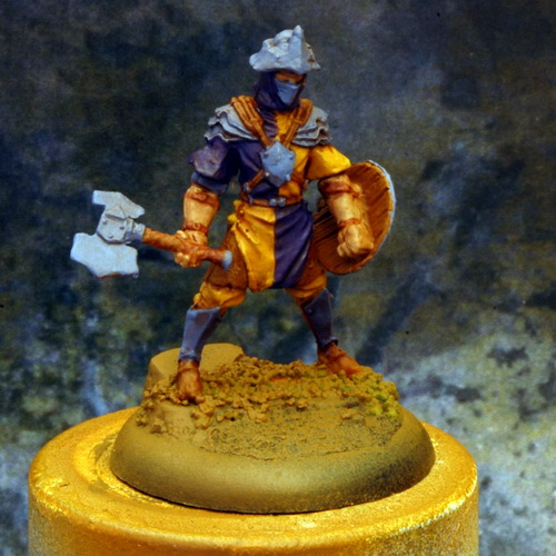

Etape 1 : après un nettoyage à l'eau et la sous-couche marron (Prince August), les couleurs de base. Ici j'essaie de faire des couleurs de base propres et assez bien délimitées, plutôt précises, avec des couleurs si possible très couvrantes (gamme extra opaque Prince August, par exemple). Certaines parties ne sont pas peintes (chaussures, pantalon, sangles) et je laisse la sous-couche marron... Pour gagner du temps. Cela importe peu dans la mesure où personne ne va regarder ces parties de toute manière.

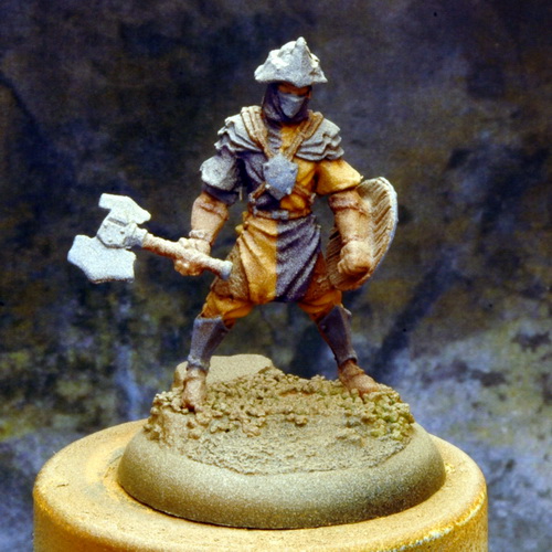

Etape 2 : là, j'ai passé un lavis intégral un peu bourrin avec du lavis en pot GW Ogryn Flesh. Alors ça fait parfois très sale (notamment sur les métaux), mais dans d'autre cas ça donne un super rendu sur les creux (plis du pagne, par exemple). L'aspect un peu sale, c'est un moindre mal dans la mesure où ça prend environ 5 minutes... Si vous aimez un rendu plus propre, faites comme pour ma Karya et passez plutôt 2 ou 3 lavis en les diluant un peu plus. Laissez sécher 15 à 20 minutes !

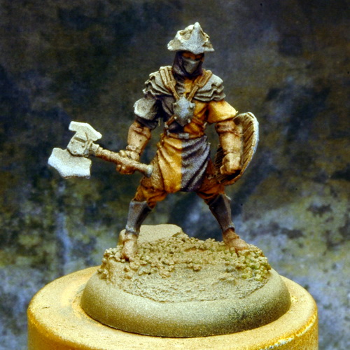

Etape 3 : il ne s'est passé qu'un seul truc depuis l'étape 2, j'ai donné deux coups de bombe beige (Prince August) sur le haut de la figurine (en trichant un peu, et en décalant légèrement la bombe vers l'avant, puis vers l'arrière de la figurine). Vous avez votre éclairage zénithal en place ! Vous pouvez faire ça avec du blanc, mais pour ma part je n'apprécie pas trop car c'est plus difficile à recouvrir et ça fait souvent moins réaliste. Laissez sécher 20 minutes !

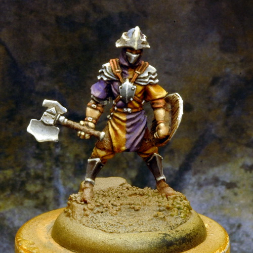

Etape 4 : lavis sélectif sombre. Ici je passe un bon coup de lavis en pot GW Devlan Mud (noir-marron très sombre) en évitant les parties éclairées par la bombe. J'applique ça sous toutes les parties saillantes, avec un peu plus de matière quand c'est bien caché (comme par exemple : toute la partie sous le bouclier). Vous remarquez comme d'un coup, ça prend son sens ! Ici on a moins d'une heure réelle de travail sur la figurine (et 40 minutes de séchage environ, donc vous pouvez en faire 3 ou 4 d'un coup). Vous pouvez insister un peu sur les endroits (angles) où vous comptez faire un dégradé NMM... C'est ce que j'ai fait sur la hache et les jambières notamment. Si vous êtes pressé dans votre peinture et que vous ne comptez pas faire de photo macro, vous avez deux choix :
- si vous voulez un résultat correct pour le tabletop, vous pouvez vous arrêter là (ça fait son boulot). Les parties éclairées à la bombe auront toutefois un rendu qui manque de piquant sur certaines couleurs, et l'ensemble est un peu "granuleux" à l'œil, à cause du spray
- si vous voulez un résultat plus clinquant mais rapide, passez des pointes de blanc sur les angles de toutes les parties métalliques (un genre de "NMM du pauvre"). Ce sera vraiment plus contrasté mais pas fait pour être regardé de près. Problème de teintes un peu ternes sur les tissus.

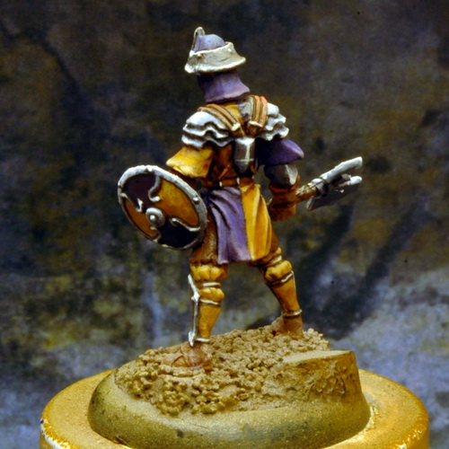

Etape 5 : fignolage et conception des NMM. Là c'est un peu comme vous voulez, vous pouvez y passer 30 min ou ... plusieurs heures. Ici j'ai mis sans doute près de 2 heures à fignoler cette figurine (je suis un cas désespéré)... J'utilise le pré-éclairage de la bombe du mieux que je peux. Pour les tissus, je fais un éclaircissement avec une couleur de base + du beige, et pour les métaux la même chose avec du beige, puis du blanc pur. Je passe très rapidement du beige ou du blanc sur les mini-détails (boucles de ceinture, rivets). Je repasse un coup de noir+marron très sombre dilué dans certains creux, et aussi du lavis GW Leviathan Purple dans les tissus (même le jaune !). Je réhausse un peu certains détails vite fait... L'avantage c'est que maintenant je peux faire une photo, mon conscrit n'a pas l'air d'un clodo
